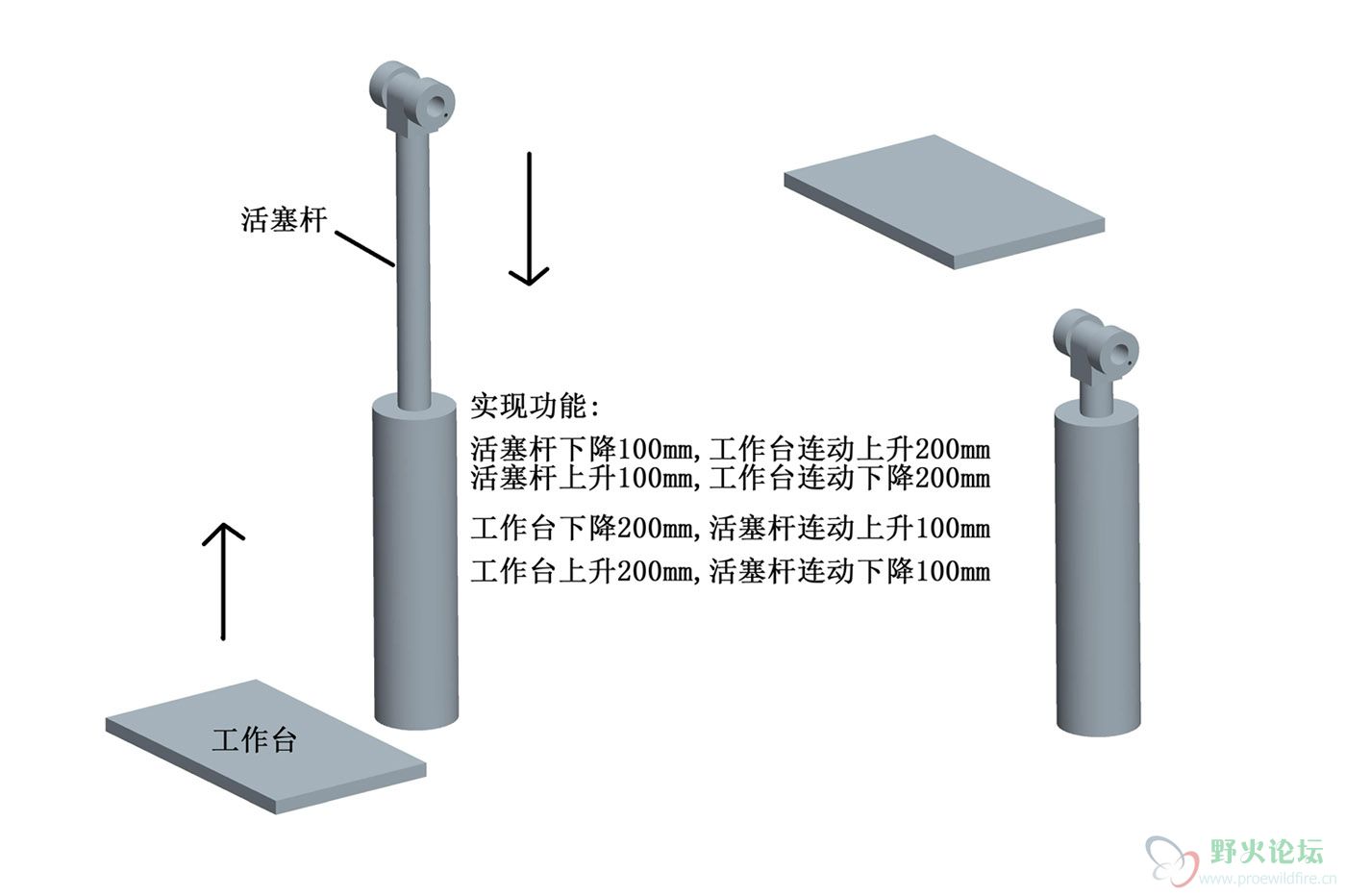

内容如图片所示
会的帮下,
先谢谢

在机构中用齿条齿轮可以实现同一个方
如图片中相反的方向就不行,有可能是我装配错误

有没有可以实现这个功能的

做一个杠杆就可以实现你的功能。2个齿条中间用直齿轮连接。直齿轮分为两阶也可以实现

在机构中用齿条齿轮可以实现同一个方
如图片中相反的方向就不行

中间1个齿轮,两边2各1个齿条。不就相反方向了?

敢问,这个机构是同步的吗?如果同步,只能靠机构了,如果不是同步,就不是问题。
