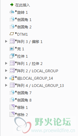

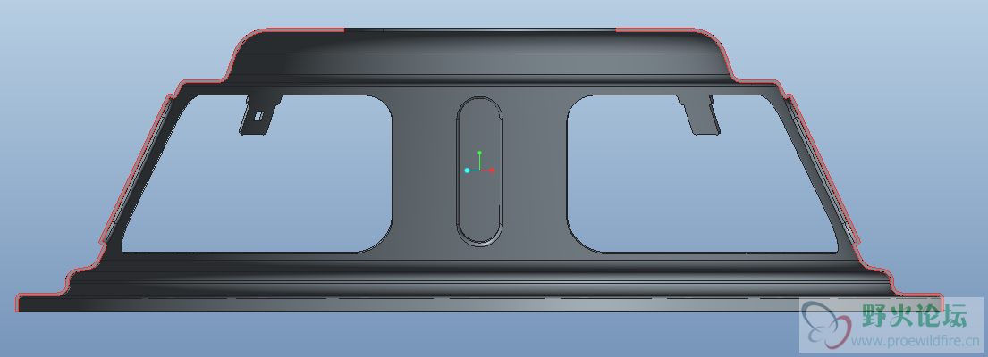

  1  是原2D图
  2  是改过之后的2D图
  3  是我画的3D图(应该是错误的)但是从样品上看起来是这样的,
  谢谢!
这是我的步骤
这是我的步骤
1.rar

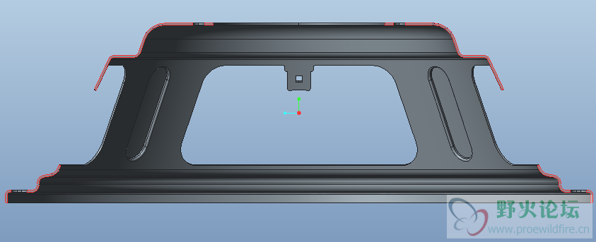

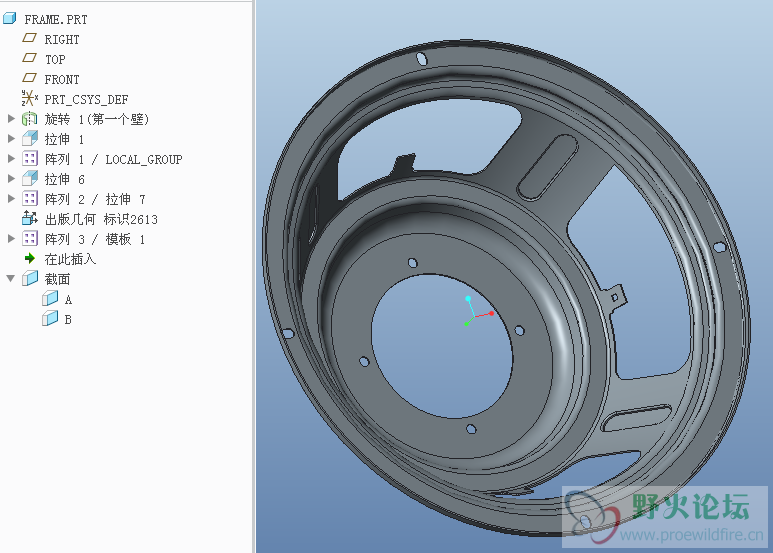

发表于 2015-5-15 11:10 | 显示全部楼层
做了个模型,看看吧

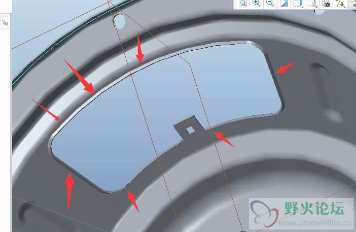

 楼主| 发表于 2015-5-15 11:23 | 显示全部楼层
jty_glj 发表于 2015-5-15 11:10
做了个模型,看看吧
能把PRT传上来吗   谢谢你
主要是这里 会折进去1MM左右,这个不会弄

发表于 2015-5-15 13:40 | 显示全部楼层
复制面  延伸再加厚

 楼主| 发表于 2015-5-16 08:16 | 显示全部楼层
a279518794 发表于 2015-5-15 13:40
复制面  延伸再加厚
谢谢。。我是复制边。扫描曲面,加厚,做出来的。   一会再试试你说的方法,

发表于 2015-5-18 09:21 | 显示全部楼层
13413153344 发表于 2015-5-15 11:23
能把PRT传上来吗   谢谢你
我这个模型是用钣金做的,那个边可以用扫描壁来完成。
