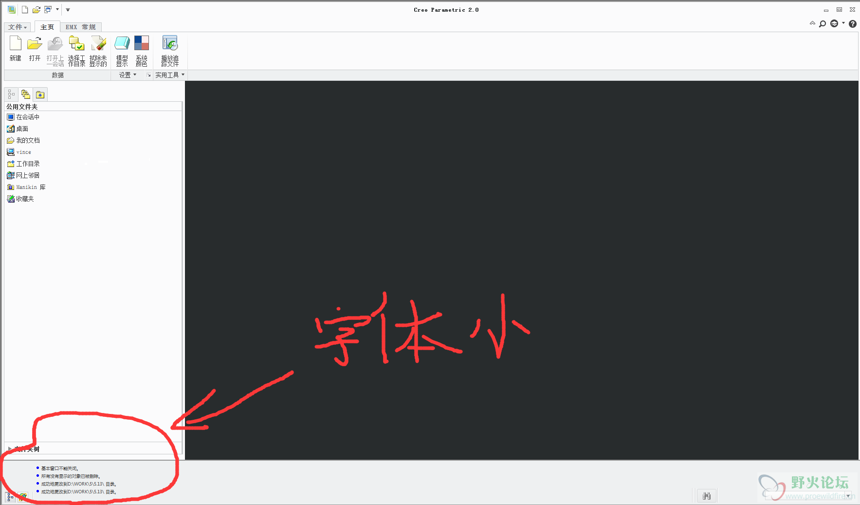

[求助] creo 2.0 消息提示栏字体好小啊,请问怎样设置呢?

发表于 2015-5-14 18:53 | 显示全部楼层 |阅读模式
如图所示

发表于 2015-5-14 22:27 | 显示全部楼层
删除 config.pro 里和字体有关的设置

 楼主| 发表于 2015-5-15 09:00 | 显示全部楼层
谢谢。。。

发表于 2015-7-20 19:58 | 显示全部楼层
text_height_factor 40
150
191
发表于 2015-7-20 21:39 | 显示全部楼层
上面搞错了是model_tree_font 10
