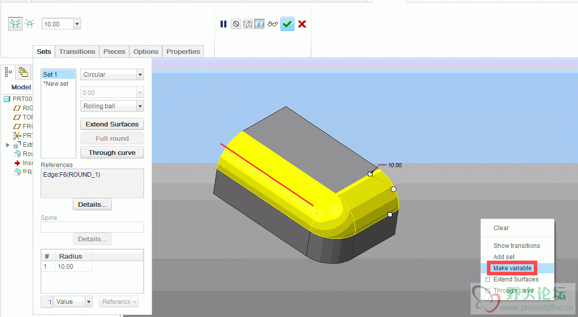

这种导圆角是怎么导出来的,大变小,求大神指导。

右键添加尺寸

右键---做变量倒角
302
372
发表于 2015-5-14 11:41 | 显示全部楼层
哦上面是效果图,下面是操作方法

非常感谢,谢谢。
