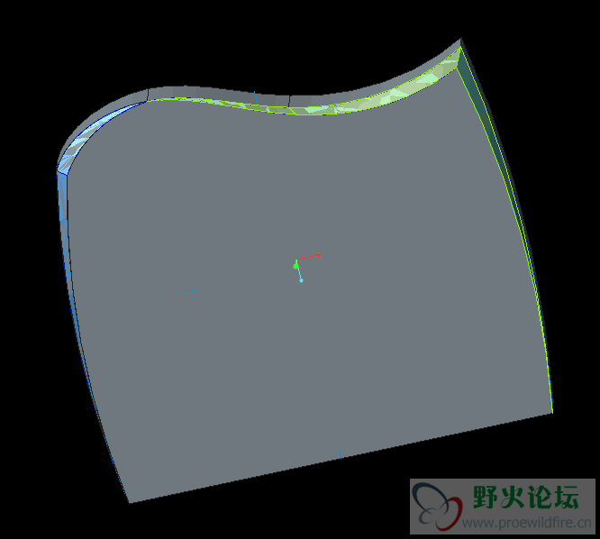

creo 3.0 实体无法转为三维实体CAD文件,DWG DWF SAT,三种格式用CAD2010打开都是小片面组成的曲线。无法导成实体CAD.不知creo在创建模型时哪个地方操作不对。请教一下大伙

试了一下,还是可以的。
要注意输出时勾选实体,壳
igs格式,cad里面是曲面
stp格式,cad里面是实体

建圖方式不對。

你把CREO的实体模型导入到CAD做什么啊?难道是到CAD去做加工吗.........
楼主导入CAD无非就是想出图吧?所以,线框模式就可以了!
再说,可能你的CAD2010版本太低了,至少应该2014以上才支持吧!

导出版本改一下吧

你是用哪个版本的CAD?我用CAD2010插入SAT都变形了,是不是版本太低了?
