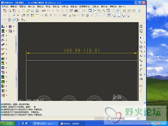

大家看看标注的尺寸怎么会这样呢?这是在网上下的dtl文件,是哪项东西在作怪呢?

尺寸在上面是改了pro/e选项里的设置
上面的109.99-110.11
是改了尺寸的文本

 楼主| 发表于 2008-10-10 09:51 | 显示全部楼层
但标出来就是这个数字,我没有改动文本。我用了别人的dtl后就这样。是哪项在作怪呢二楼?

发表于 2008-10-10 13:47 | 显示全部楼层
你可以在尺寸标注属性里面找到答案
属性里面有个公差模式选项,下拉菜单里面有几个选项,你的肯定是"限制"
把他换到其他的选项看看是不是你想要的,例如加减等 !

 楼主| 发表于 2008-10-10 19:26 | 显示全部楼层
楼上是对的,但每标一个要改一次很麻烦.我想改配置,但不知道是哪项,能否指点?

发表于 2008-10-10 20:58 | 显示全部楼层
config设置下

发表于 2008-10-11 09:24 | 显示全部楼层
把config文件tol_display改成No就可以了,此时你不能用公差模式标公差,可以利用特殊方法标注公差。我说的特殊方法就是利用上标和下标的方法。

发表于 2008-10-11 13:57 | 显示全部楼层
工程图配置文件*.dtl
tol_display 值yes
config.pro文件
tol_mode 值nominal
修改后保存,只对后面新建的模型和工程图有效
