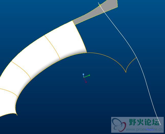

这个曲面怎么连接,会有大师帮做一下,学习一下,谢谢

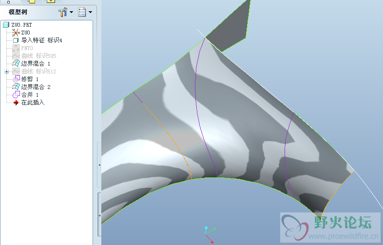

发表于 2015-5-13 16:59 | 显示全部楼层
只能 做的 这样的 补面...(仅供参考)
zuo_xg.prt.zip (107.22 KB, 下载次数: 6)

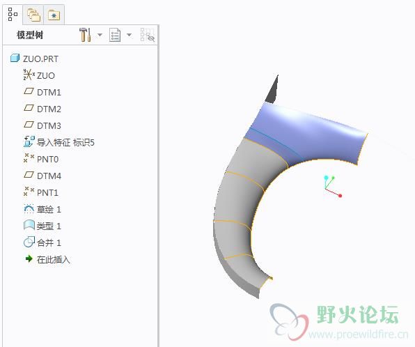

点、线、面。然后就是自己发挥了

发表于 2015-5-14 14:09 | 显示全部楼层
用N边面连上容易,要高质量,的做出高质量的曲线才行
