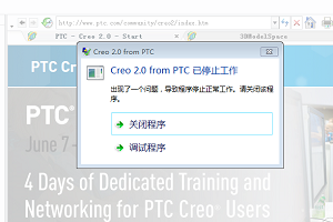

[求助] 请教大神,Creo2.0二次开发实现自动装配 打开零件时creo自动退出是怎么回事?
发表于 2015-5-13 15:36 | 显示全部楼层 |阅读模式

 楼主| 发表于 2015-5-13 15:46 | 显示全部楼层
附上截图
发表于 2015-5-14 21:28 | 显示全部楼层
把状态打出来看下    看跑到哪一步挂掉的

不好意思,我还是菜鸟,不明白你说的把状态打出来是什么意思。
发表于 2015-5-16 18:33 | 显示全部楼层
每步都返回一个proerror看返回状态,确定出错位置

发表于 2018-5-22 13:01 | 显示全部楼层
楼主犯了一个低级错误:ProMdlLoad注意类型
ProStringToWstring(name2,"F:\webshili\protk_sample_08\res\prt0001.prt");
        err =ProMdlLoad(name2,PRO_MDL_ASSEMBLY,PRO_B_FALSE,&mdlComp);
        if (PRO_TK_E_NOT_FOUND == err)
                MessageBoxW(NULL, L"未打开PRT0001.PRT", L"www.icaxdev.com", MB_OK);
                return -1;
