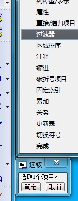

谢谢大家。小弟又遇到问题了!
我在出装配工程图时,由于一个ASM文件里装配了几个零件还有其他装配好的ASM文件,到了出工程图明细表时,发现不能全部显示,(即不能显示其中已经装配好的ASM文件的零件明细,只显示它的总图),我想显示全部的分解的零件明细呀,不知道如何在重复区域里设置,代码是什么?

表——重复区域——属性,
选明细表,
无多重级/多重级  ,平整,递归,来切换。
好象你的零件没有完全约束。

有了,谢谢,还有一个问题是我上面其中一个已经装配好的ASM,可不可以不显示出来,只要显示它包含的零件就行,如何去除

在重复区域增加过滤器
&asm.mbr.type  == PART
只显示零件。
只显示零件。
