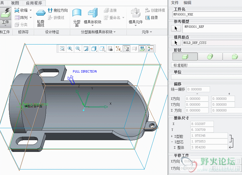

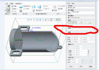

为什么我在建立自动工件的时候,选中坐标之后编辑不了工件的尺寸,另外我的单位也没东西,是不是我模具的配置缺了点什么东西啊

1、首先得保證安裝creo安裝過程中勾選了“creo parametric”的“mold component catalog”。如果沒勾選,可打開安裝文件,安裝新軟件裡-自定義裡勾選上,再安裝上。無需從安。
2、在config裡加上“pro_catalog_dir D:\xx\apps_data\mold_data\catalog”文件夾,須完整路徑!

偶然浏览到本帖,回复留念!前一阵我还在论坛问,为什么我安装creo 模具型腔 无法自动创建工件呢,原因就是安装了标准件库,默认目录文件没有指向磨具库。只要修改这里就可以了
