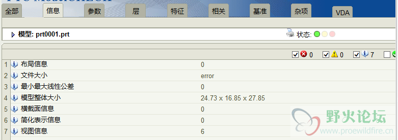

不是问题的简单问题:如何快速简单地测出曲面模型的最大三维尺寸?近似尺寸就行。
在“信息”菜单里有一个“模型大小”的命令,但它给出的是最大长方体的对角线尺寸,没有三维尺寸信息。

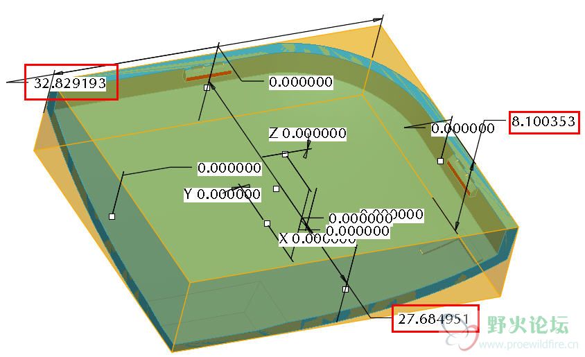

1.以下圖照片來做個說明。
圖1
圖1

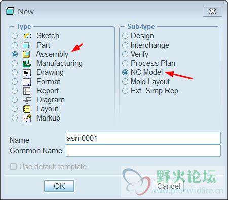

2.檔案-新增-組立-NC Model。如下圖2所示
圖2
圖2

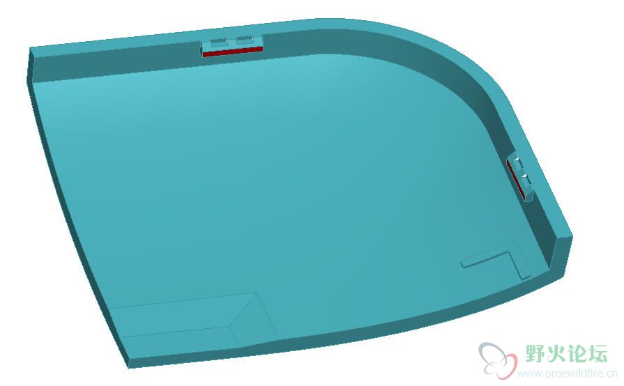

3.將想要測量的模型用自動內定的方式組到該新增的組立檔中
4.點選右邊功能表中Create stock。如下圖3所示
圖3
圖3
5.PRO/E 會自動產生一個包圍整個模型的工件,並且會顯示長、寬、高的尺寸。如下圖4所示
圖4
圖4
