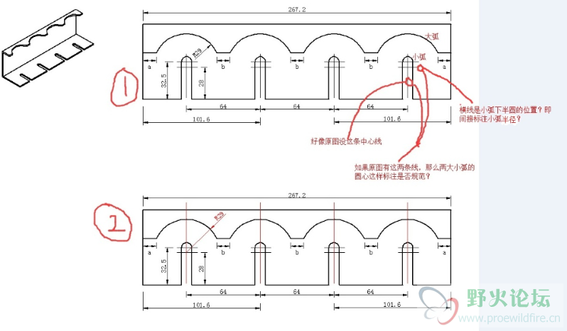

图1,是用人单位出的测试题,我看了半天感觉这样标注好像有两种意思:
      理解(一):如果尺寸28是小弧的下半圆底端的位置尺寸,即间接标注出小弧的半径。而大弧只有半径尺寸,圆心位置没给出情况下,可以理解为相领5条线相等(即a=b)。
      理解(二):如果尺寸28是大弧的图心的位置尺寸,且大小弧的圆心在同一条竖)中心线上,那么大弧相邻间的各段距离可能不相等(即a不等b)。原图这样标注两弧的圆心的位置符合机械制图标准吗?两弧在同一条线是正确应该如何标注?像图2这样标注可以么?
图1这样标注可能会出现造型尺寸不同的图纸??

既然大圆弧没有十字中心线,那么可以确定下边的十字线为大圆弧中心,不过十字线有误,应该采用很短的十字交叉线,学名叫圆心标记,图1的标注法不能说错误,但容易引起歧义。
根据你的模型,这个图增加两个剖面图效果会更好

只要能表达图纸意思就好,没有什么规范不规范

我很同意这个观点,规范都太教条化。有些工程图标一串专业术语,加工人员看不懂
还不如大白话注明一下,达到加工要求就ok.

个人观点第2种标注好一点,但是只要标注可以让加工人员加工出你想要的零件即可

多尺寸了,中间的 64 都可以去掉
