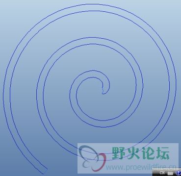

想画一个涡旋齿造型,先通过曲线方程画出了2条曲线,然后用圆环和直线将曲线的两端点连接起来,做拉伸特征时提示特征截面不闭合,有朋友知道为什么吗?两条曲线的方程分别为:x = 3.66 * cos ( 1080*t - 36) + 3.66 * 6 * pi * t * sin (1080*t - 36 )
y = 3.66 * sin ( 1080*t - 36) - 3.66 * 6 * pi * t * cos (1080*t - 36 )
z = 0
x = 3.66 * cos ( 1008*t + 36) + 3.66 * 5.6 * pi * t * sin (1008*t + 36 )
y = 3.66 * sin ( 1008*t + 36) - 3.66 * 5.6 * pi * t * cos (1008*t + 36 )
z = 0

不可能吧,你在草绘投影这曲线重新做曲线出来看看?

还是不行,怎么回事呢

如果你的曲线是分两次建立的,
应在拉伸特征创建截面时使用“偏距线”。
然后再连接两个端点。

谢谢liu老师,按你说的画一下,问题解决了。
