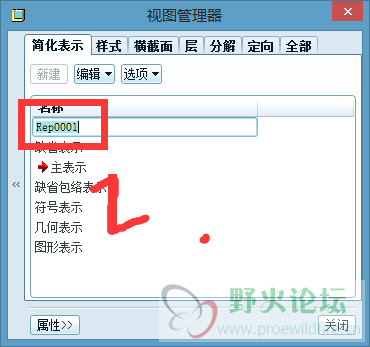

proe装配体中怎样设置视图管理器,使一些零件隐藏后下次打开还是隐藏的,谢谢!

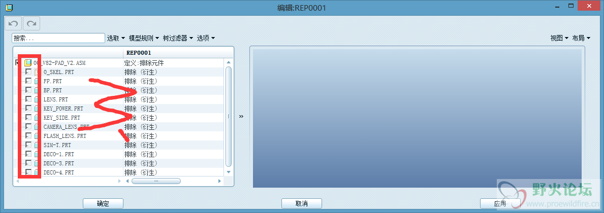

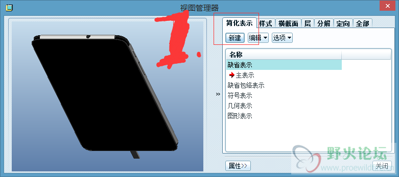

发表于 2015-5-12 16:48 | 显示全部楼层
总的来说就是简化表示。
然后选中不需要的PRT加以操作。
creo 6.0.6.0

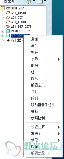

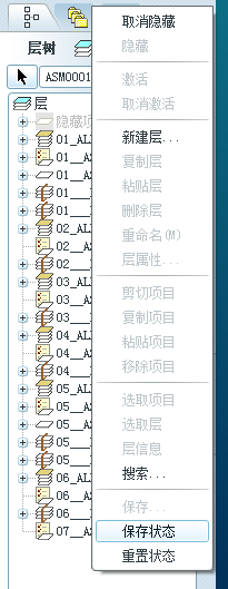

发表于 2016-3-26 16:47 | 显示全部楼层
直接隐藏零件,然后保存层就可以了。
发表于 2016-3-26 16:51 | 显示全部楼层
zhw827 发表于 2016-3-26 16:47
直接隐藏零件,然后保存层就可以了。
或这新建一个层,把需要隐藏的零件拉进去,再隐藏层
发表于 2016-6-9 22:47 | 显示全部楼层
保存层  应该可以吧
