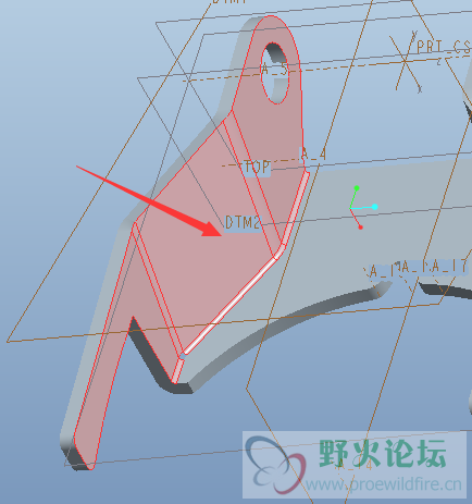

请教高手:怎样才能通过变形区域的指定来将此件展开啊?

重点在指定剖截面。

展平.prt.zip (247.21 KB, 下载次数: 62, 售价: 8 金钱)

 楼主| 发表于 2015-5-12 16:27 | 显示全部楼层
请问附件我怎么打不开呢?

发表于 2015-5-13 08:04 | 显示全部楼层
红叶 发表于 2015-5-12 17:06
用的什么 版本啊
CREO3.0

 楼主| 发表于 2015-5-13 08:15 | 显示全部楼层
哎,太高了,我的电脑里装了PRO/E5.0,又因为需要又装了2.0,唉,怎么可能再装啊?能不能有其它方法啊?

发表于 2015-5-13 08:56 | 显示全部楼层
其他方法都是看不到的

 楼主| 发表于 2015-5-13 09:12 | 显示全部楼层
您可不可以用5.0的帮我再做一遍呢?这个问题从昨天您发给我了,我直到现在也没做成功。老是出现“凸橼不是严格的钣金件。不能展平”或者“不能构造特征几何图形”。,多谢了!

发表于 2015-5-13 09:57 | 显示全部楼层
红叶 发表于 2015-5-13 09:12
您可不可以用5.0的帮我再做一遍呢?这个问题从昨天您发给我了,我直到现在也没做成功。老是出现“凸橼不是 ...
没有5.0的
