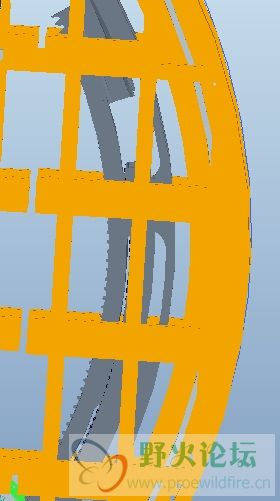

装配图零件上莫名的出现两个缺口 不知什么原因,谁给看看。打开零件图上就没有。只在装配图上显示。这地方也没有部件隐藏啊

会不会是电脑内存不够。

先把显示精度调到最高,显卡的驱动更新, 如果还这样可能就是老牛拉大车了

线框模式看看。如果没问题,说明是显卡性能问题。
如果还是有问题,说明模型问题。那就仔细检查模型。
一般来说proe对系统的要求相对creo低很多,你仔细检查看看。

组件模式下有做拉伸切除

先表示感谢 线框也有问题。

非常 感谢 是这样子的。我在组件中拉伸过。问题解决了非常感谢
