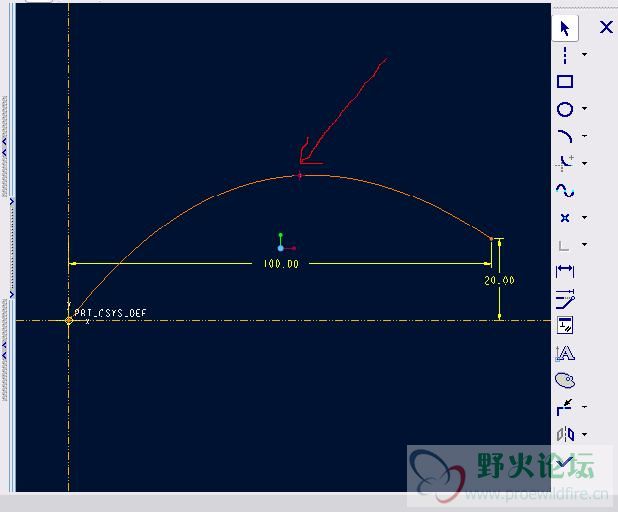

我画了条样条曲线(共三个点)作为扫描混合的轨迹,首尾两个点各作一个截面,请问怎么获取样条曲线的第二个点作为草绘截面呀.
我用的是野火车3,林老师教程里面是可以用到的,我和他的版本不一样哈. 麻烦大家指点一下哈.3Q

在混合扫描里面有个添加界面的选项 你选择插入再选择你那个点就可以草绘截面了如下图

发表于 2008-10-10 08:22 | 显示全部楼层
楼上说的对
在pro/e下面的提示栏--剖面
点开看到
点插入
就会产生新的剖面
你点它后选要草绘的点后回到点上面的那个草绘就进入了

不行呀 ,样条曲线是用鼠标点三下画出来的. 一进入扫描混合就只能找到前后两个点了.第二个点不知道怎么定位呀
