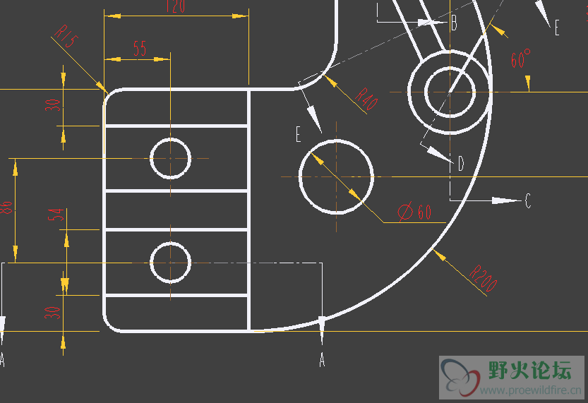

怎么设置才能在工程图里显示设置好的真实线宽,如下图所示

你好,这个是设置打印时的线宽,在工程图绘图模式下,不显示真实线宽,我是想在工程图模式下显示真实线宽

为什么我打开别人的图可以看到粗细线?

发表于 2018-1-3 22:39 | 显示全部楼层
1051083108 发表于 2015-5-12 00:20
貌似不可以设置屏幕显示实际线宽,但是打印出来是根据打印表文件线宽打印的
别搞笑了,发不了图,野火发图还得上传发URL麻烦,
config中加入
pen1_line_weight 4
pen2_line_weight 2
pen4_line_weight 1
可以达到效果。
楼上都回了
142
-3
150
发表于 2018-1-3 23:21 | 显示全部楼层
还有一个方法,就是在工程图界面修改线型,手动改线宽,这样不预览就是粗线条,,设置线宽pen文件必须要预览才可
