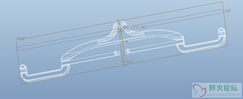

最近买了台3D打印机,要转成STL文件,但是我用CREO转成STL后打开里面没有图,3D打印软件了识别不了文件,这是怎么一回事呢,求大神解答,给个正确的转STL文件步骤。

 楼主| 发表于 2015-5-12 08:46 | 显示全部楼层
另存STL文件后,打开里面没有图是怎么一回事啊?

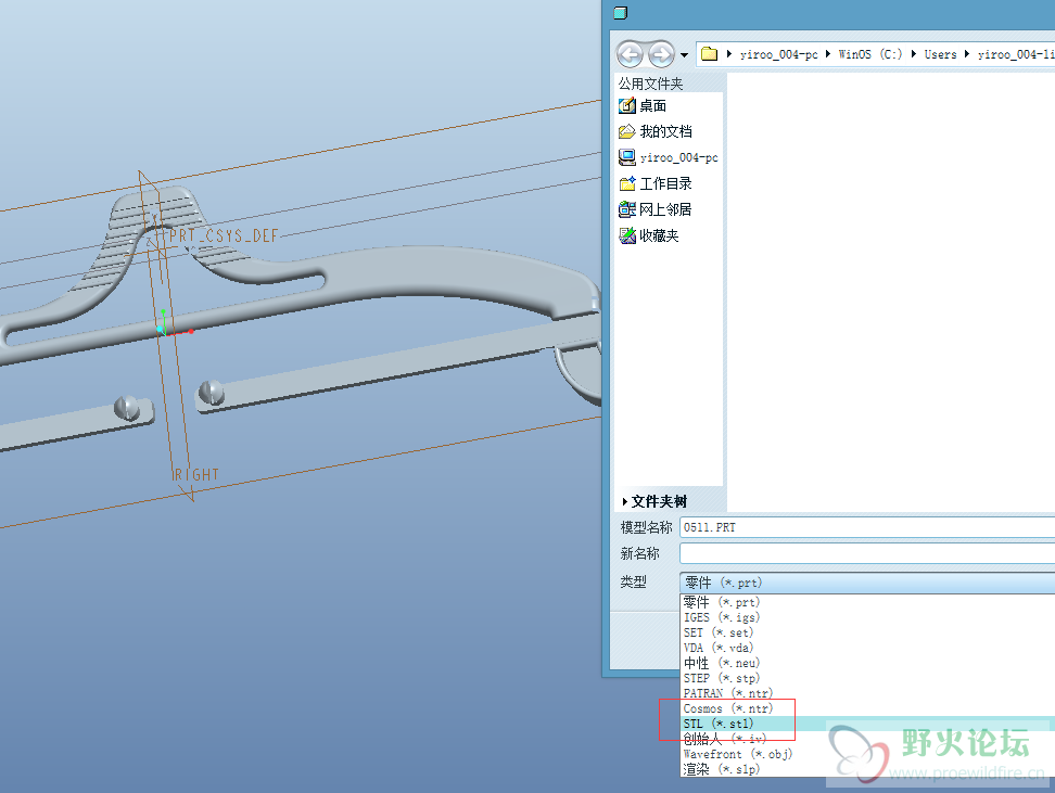

 楼主| 发表于 2015-5-12 08:49 | 显示全部楼层
还有就是为什么我的只能在装配情况下才能另存STL格式?

发表于 2015-5-12 09:10 | 显示全部楼层
那么你把文件发上来,我看看。
creo 6.0.6.0

发表于 2015-5-15 09:33 | 显示全部楼层
Rucky 发表于 2015-5-14 09:43
提示文件大了。我发个链接给你。
找到问题了。原因是你的零件有破面/
根据我的理解,STL文件是标准模型库,应当不允许存在非实体存在的情况。也就是说只有在全封闭的状态下才能转换成*.stl文件。这是我的个人理解。下面附图,你自己修补下破面。我这次用的是proe5.0,creo同理。
