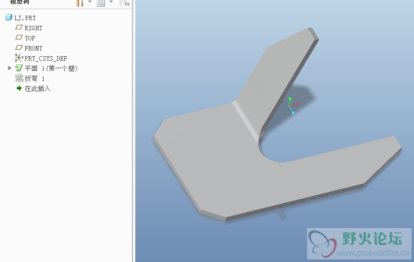

打个比方,比如一个大致形状是U形的东西,当然厚度是高低不平的,然后你要折弯U形的一侧,一般的折弯会把整个模型折弯,这样两侧都折弯了,但是我只要一侧折弯怎么弄

那我在说形象点,一个人一只脚是直的,一只脚弯曲着。如果先画出两脚都直的状态下的模型,然后用折弯画一只脚弯曲着的情况。这够真相了吧

是钣金件吗?钣金件可以实现局部折弯。

你自己做一个折折看,说不定就自己就折出来了,折不出来就截个图贴上来

根据你说的,,我只能想到,,把人劈开(中间切开)    一边折弯,在合并,,

勤奋点,动手做做!看图
