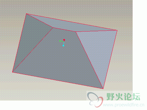

发表于 2008-10-9 23:23 | 显示全部楼层 |阅读模式
这种图能不能用一个命令就可以画出来

发表于 2008-10-10 08:06 | 显示全部楼层
完全可以。用混合做

发表于 2008-10-10 08:37 | 显示全部楼层
可变剖面混合

发表于 2008-10-10 11:58 | 显示全部楼层
用混合做,第一个截面是长方形,第二个截面是线,线两端再增加混合点。

发表于 2008-10-10 13:41 | 显示全部楼层
用混合与扫描都不行的

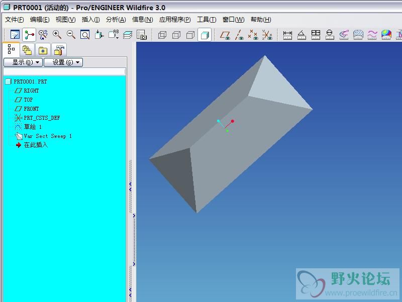

发表于 2008-10-10 16:24 | 显示全部楼层
VSS可以,不过要先草绘轨迹,就不是一个特征了,呵呵
huqy168 + 1 上传PRT给大家分享一下

恩 是啊 可以用混合 或者是变截面扫描
