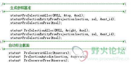

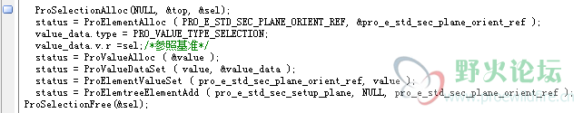

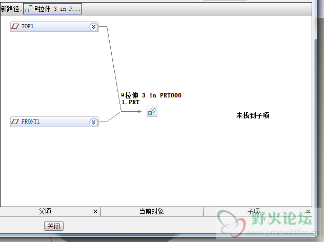

建立拉伸切除特征的时候,发生了参照缺少的情况,但是同一个文件里面的其它拉伸切除就没有问题(代码是一样的,就是草图不一样),这是什么原因造成的?有没有解决办法?
有没有大神可以帮帮忙,可以给予适当报酬,有意者直接私信我,或者加QQ626094952
没有参照基准
没有参照基准
特征树代码
特征树代码

发表于 2015-5-11 12:20 | 显示全部楼层
补上参照就可以了。估计在建立拉伸切除时草绘截面未通过参照建立坐标系。

发表于 2015-5-11 17:04 | 显示全部楼层
楼主,论坛是实打实看模型的,你上传代码没什么用。

 楼主| 发表于 2015-5-12 09:22 | 显示全部楼层
上面那张图就是在建立拉伸切除的时候添加参照的~~还要怎么补?
84
 楼主| 发表于 2015-5-12 09:27 | 显示全部楼层
这是二次开发的问题,有好几十个由于没有参照基准而提取不到草图的特征,光在part里面添加参照了估计还是没有草图
而且这是二次开发的版块呀

发表于 2015-5-12 09:50 | 显示全部楼层
模型在更改过程中参照丢失,也会造成这种情况。模型复杂么?
你那点元素树代码,怎么看出问题呢.调试一下看看返回值.

 楼主| 发表于 2015-5-12 19:03 | 显示全部楼层
或加我QQ.
自动标注截面的地方错了
status=  ProSectionAutodim(section, &serrors);
/*status=PRO_TK_GENERAL_ERROR*/
