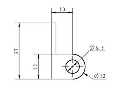

Proe4.0工程图转成PDF后,圆和圆角的轮廓线比其他的线粗很多,如图所示,有没有办法解决?

发表于 2015-5-11 10:30 | 显示全部楼层
打印设置中的笔画看过没?
 楼主| 发表于 2015-5-11 17:16 | 显示全部楼层
qwerabcd 发表于 2015-5-11 10:30
打印设置中的笔画看过没?
直接用虚拟打印机打印PDF出来是没问题的,但是保存副本成PDF就会这样
