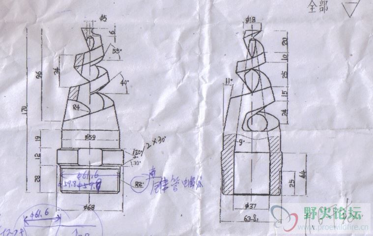

我是刚学proe的,遇到这种零件没有什么头绪!就是那螺旋的部分不知道应该怎么画!请教一下大家。

那请问要怎么画呢?要从何下手呢?看上去的螺距是不变的,但是截面在变化!
可以吧源文件或截图发出来看一下呢?

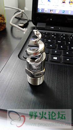

发表于 2015-5-11 12:03 | 显示全部楼层
楼主这是个伞状喷水头吧

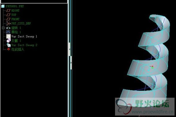

发表于 2015-5-11 13:47 | 显示全部楼层
敢问你这个草绘轨迹是怎么出来的?用关系式?还是在一个平面随手画?你这个中心不像在一条直线上吧!我看楼主的图片像是螺旋扫描的,所有的中心在一条直线上,只是中心到边的距离越来越短。

 楼主| 发表于 2015-5-11 14:53 | 显示全部楼层
qqhhdd 发表于 2015-5-11 12:03
楼主这是个伞状喷水头吧
对的!

发表于 2015-5-11 15:04 | 显示全部楼层
ling9400 发表于 2015-5-11 13:47
敢问你这个草绘轨迹是怎么出来的?用关系式?还是在一个平面随手画?你这个中心不像在一条直线上吧!我看 ...
6楼有链接。进入连接后第11楼有prt。
