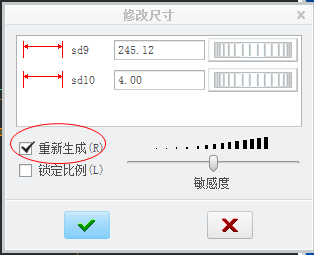

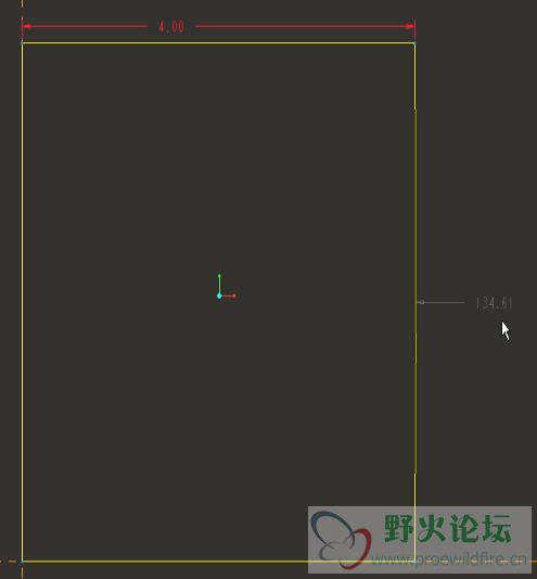

自己在使用Proe作图时,例如画一个矩形400×200,将长400修改成4时,图形不成样子,但是在网上看到有老师作图时,发现原先老师们将400改成4时,宽仍是200,但是图形未出现恶劣性的形变,不知道应该如何设置能达成老师那样子的效果~

修改尺寸时,下面有一个重新生成的选项,把前面的勾去掉

设置尺寸修改锁定
