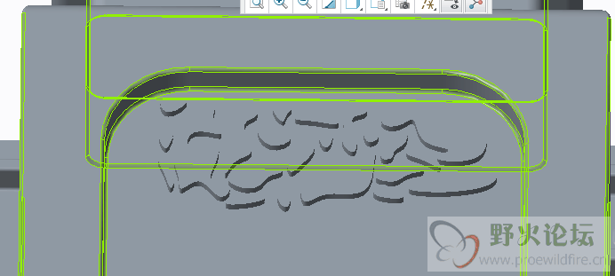

这个纹路怎么做,我做了一组的样子,我想用填充阵列结果行不通。有什么办法,急啊

这种一般都凹凸纹理贴纸而已,谁会去建这种模呢?

建议用AI或PS软件转成矢量图,导入CAD保存成dxf,然后草绘引用外部文件来做

这是模具做好以后加工的

模具做好后加工的,那模具又是怎么做出来的呢?PROE也可以设计模具啊!个人觉得还是贴图而已吧!

模具做好后,拿去咬花(有的叫腐蚀工艺),用药水腐蚀加工的,可以做成很多种图纹。
