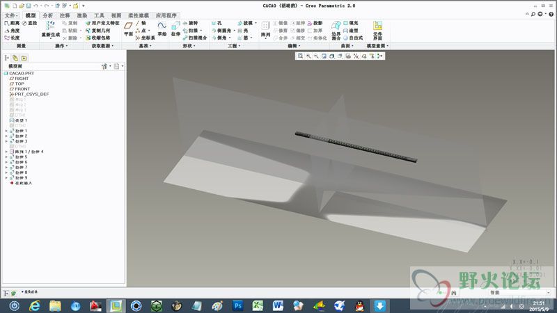

在creo之前的版本叫 跟踪草绘,也就是在平面或者基准面上放置图片,设计时候可以照着图片轮廓描线,最终做出与实物一致的三维实体。
在creo版本 这个命令改为 图像,位置在 视图--模型显示--图像。
至于使用方法,不是一两句话可以说明白的。
