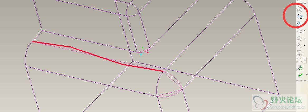

如图,由于我是刚学的破面修补,很多操作方法不熟练。为什么我在选择完要替换的曲线以后,点击"替换"工具,然后就怎么也没办法选择要替换的曲线了呢?

上PRT说话

 楼主| 发表于 2015-5-9 16:20 | 显示全部楼层
上这个有什么用啊

发表于 2015-5-9 16:44 | 显示全部楼层
自动修复。。试一试

 楼主| 发表于 2015-5-9 16:48 | 显示全部楼层
sdgdjgb 发表于 2015-5-9 16:44
自动修复。。试一试
我是看着视频学习的,同样的步奏视频上就能选择,我却选不了。我的PROE版本是4.0的,教程上的是5.0

发表于 2015-5-9 21:16 | 显示全部楼层
5.0相比4.0破面修补功能有改进

 楼主| 发表于 2015-5-11 08:41 | 显示全部楼层
ivy123zxj789 发表于 2015-5-9 21:16
5.0相比4.0破面修补功能有改进
我这电脑装完5.0双击打开没反应,根本用不了5.0
