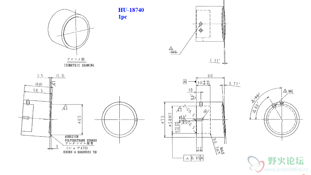

斜面位置我实在不知道怎么画出来!!

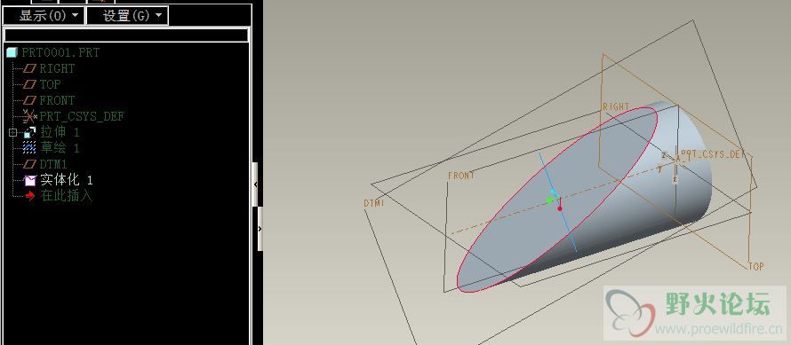

发表于 2015-5-9 14:22 | 显示全部楼层
做一个倾斜角为1.33度的平面,切割圆柱体,再实体化。就ok了。

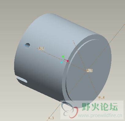

请帮我画一个有特征的PROE  3D档给我看看    拜托!!

发表于 2015-5-9 14:44 | 显示全部楼层
prt0001.prt.rar
46.54 KB, 下载次数: 2
138
187
 楼主| 发表于 2015-5-9 14:53 | 显示全部楼层
还是不怎么明白,直径65这个特征怎么弄的,能帮我把整张图纸都转成3D吗?

图片上的字太小,看不清。

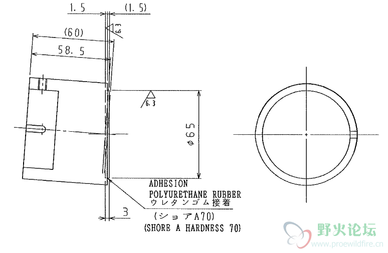

 楼主| 发表于 2015-5-9 15:08 | 显示全部楼层
qwerabcd 发表于 2015-5-9 14:56
图片上的字太小,看不清。
这样清楚点了!!

这回可以了。图中那句洋文是什么意思?
