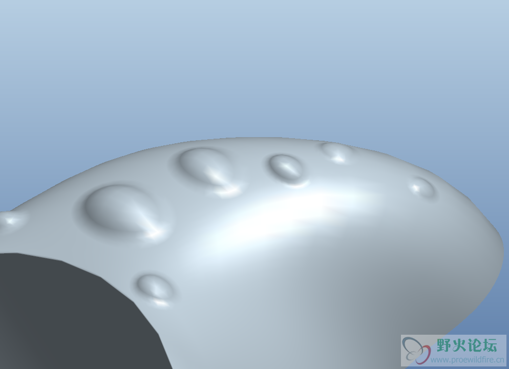

究竟这样的凸起是怎样做出来的?偏移出来是直的,难道要造型一个一个做出来?求大神指点,在线等

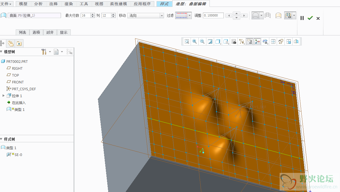

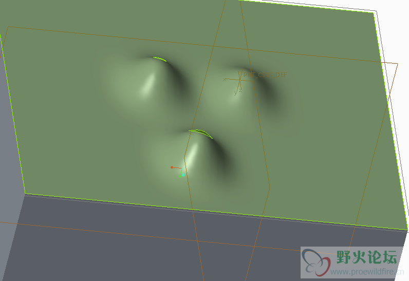

发表于 2015-5-9 11:28 | 显示全部楼层
看图

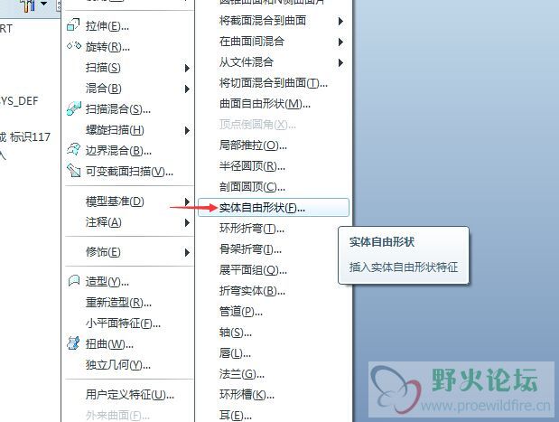

发表于 2015-5-9 11:39 | 显示全部楼层
用这个可以,,
