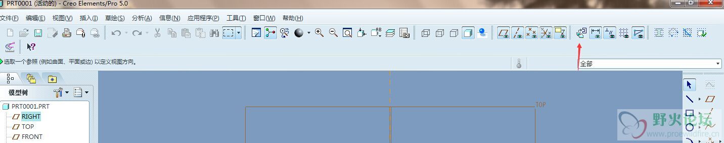

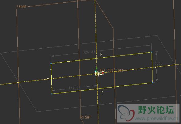

各位大仙,小弟为Proe刚接触者,自己在进行草图绘制时,按鼠标中键草图旋转之后不知道该如何操作才能使界面能回归原始作图状态,在次谢过大家啦 ~

发表于 2015-5-9 08:43 | 显示全部楼层
这里是草绘方向,,点一下就好了

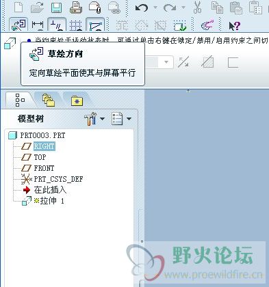

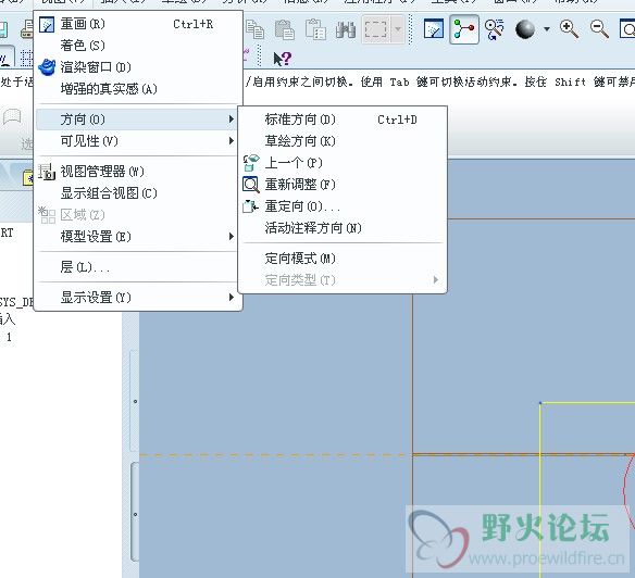

发表于 2015-5-9 10:16 | 显示全部楼层
草绘方向

发表于 2015-5-9 12:20 | 显示全部楼层
选择方向,草绘方向确定就好了

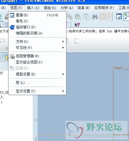

发表于 2015-7-22 16:26 | 显示全部楼层
sketcher_starts_in_2d yes   CONFIG中加入此命令即可
