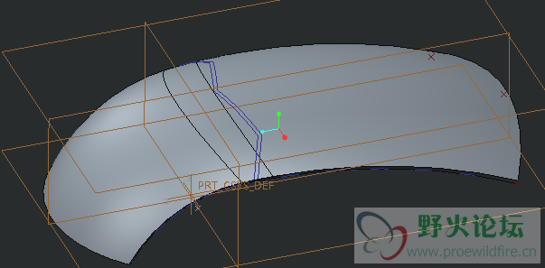

画一个鼠标,图片上蓝色线那个形状,怎么切出来,发出来共同学习下

发表于 2015-5-8 14:45 | 显示全部楼层
用偏移功能

 楼主| 发表于 2015-5-8 15:06 | 显示全部楼层
具体怎么做?

发表于 2015-5-9 06:23 | 显示全部楼层
投影,切面。

 楼主| 发表于 2015-5-9 11:20 | 显示全部楼层
怎么切?

 楼主| 发表于 2015-5-9 14:54 | 显示全部楼层
我偏移搞定了

发表于 2015-5-9 17:03 | 显示全部楼层
用偏移功能,可以切出来,而且可以有角度,偏移功能只要一个命令,别的方法要多个命令。
