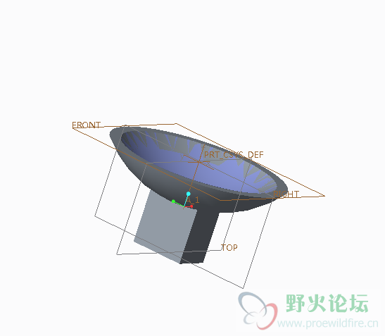

有大神告诉我,这个柱子我沿曲面要切掉,怎么切除

发表于 2015-5-8 12:28 | 显示全部楼层
柔性建模 凸台

发表于 2015-5-8 13:05 | 显示全部楼层
移除不行吗?要么复制曲面,实体化切除,

发表于 2015-5-8 13:20 | 显示全部楼层
我是这样搞的,,,你看看

 楼主| 发表于 2015-5-8 13:41 | 显示全部楼层
13413153344 发表于 2015-5-8 13:20
我是这样搞的,,,你看看
那就实体化了

发表于 2015-5-8 13:45 | 显示全部楼层
看不懂你想要什么效果?像上面的图片那样拉伸到曲面不就OK了 ?

 楼主| 发表于 2015-5-8 13:56 | 显示全部楼层
我来连着玩的

发表于 2015-5-8 16:12 | 显示全部楼层
用替代比较方便。
