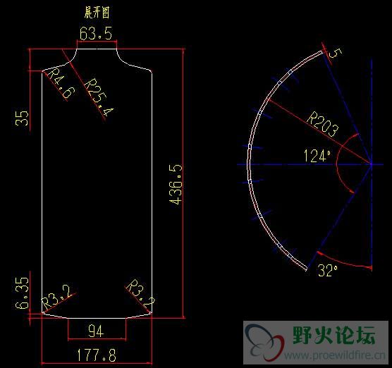

钢板,卷弯成R203圆弧。主要是展开图顶部和底部的尺寸35,尺寸6.35的形状怎样准确表达在成型圆弧零件上

个人意见:怎么做都方便,,如果要求出展开图,那就有钣金
如果不出展开图,那就用实体

发表于 2008-10-10 21:41 | 显示全部楼层
展开好

 楼主| 发表于 2008-10-12 08:44 | 显示全部楼层
自己解决了,用钣金画r203的弧板,然后展开画4各缺口,最后再回复圆弧状态就准确了。

发表于 2011-5-26 18:24 | 显示全部楼层
4楼的思路不错 学习了
发表于 2011-5-29 10:14 | 显示全部楼层
需要展开的还是钣金好用,工作中计算展开图很普遍,计算成本
发表于 2011-5-29 11:11 | 显示全部楼层
实体画完 转成钣金
