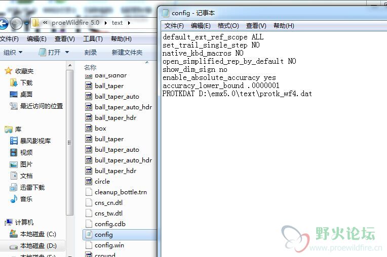

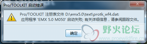

发表于 2015-5-7 21:13 | 显示全部楼层 |阅读模式
打开了一直这样显示
打开了一直这样显示

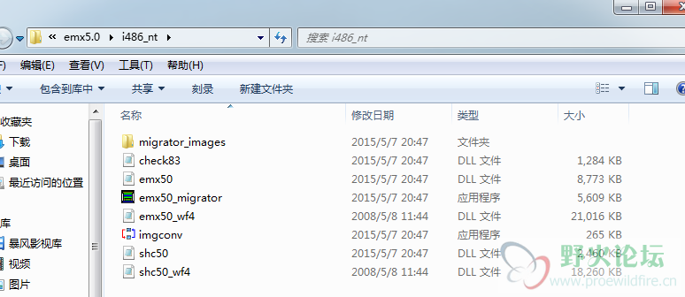

这两个有了,也复制到PROE的text下了

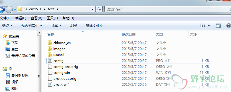

wf4文件也有了
wf4文件也有了
捕捉也修改了
捕捉也修改了
 楼主| 发表于 2015-5-7 21:14 | 显示全部楼层
大神帮我看看哪里出问题了,感激不尽

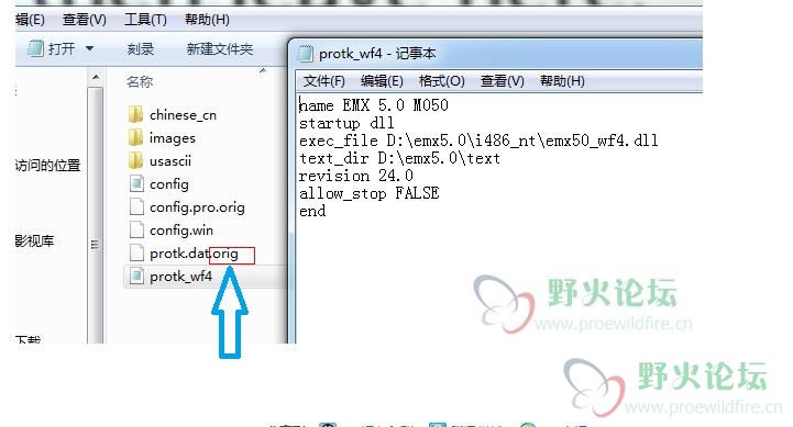

发表于 2015-5-7 21:57 | 显示全部楼层
将红线框里的【orig】 删除。。。。再试一试。

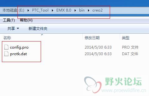

发表于 2015-5-7 22:06 | 显示全部楼层
我的 emx8.0是这样的。。。
