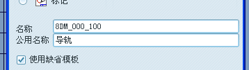

现在遇到这样的情况,我准备出装配工程图附带明细表,在重复区域这里
代号一栏  &asm.mbr.name  (就是我新建零件时命名的新名称?)
名称一栏  &asm.mbr.ptc_common_name   (是新建时命名的公用名称?)
然而我创建了之后,发现 代号栏里显示的是 "8DM_000_100" 这样的格式,我想将下划线换成点" . "
因为PROE里面新建零件时,直接用点来命名是不行的,只能用下划线,公用名称比如是 “导轨”
到了装配工程图里后显示的就是带下划线的,不好看,求解如何能设置成点的?顺便也可以在零件图里用点形式的 !
在零件PRT里就添加参数来定义好名称和代号?
或者也可以在新建命名进去绘图前让我提前先输入想要的参数代号和名称!?
比如在零件PRT里参数添加一个QWER参数,数值给它8DM.000.100  ,然后再装配图里就可以用&asm.mbr.QWER 来显示出来?
求助大家有没有什么比较简单的方法~!谢谢

你可以在公共名称哪里写上8DM.000.100
然后然后加入關系调用就行了

还有一种方法,引用其他论坛上的。
另一方法: 使用字符串提取函數提取模型名稱里的字符,再將"_'替換成"."
關系如下:
(图号)=EXTRACT(REL_MODEL_NAME,1,3)+'.'+EXTRACT(REL_MODEL_NAME,5,3)+'.'+EXTRACT(REL_MODEL_NAME,9,3)

名称用参数做,公用名称那是PDM里用的

小弟目前只能用笨方法来做了,就是在零件PRT时加入参数QWER赋值8DM.000.000这样,然后再装配工程图里用asm.mbr.QWER调用  显示了~ 楼上大师说的运用参数和关系编写代码不是很懂,如果有步骤之类的话我可以去试下~
还想了解下野火老师说的用参数做 是否有什么简便,一劳永逸的办法呢??小弟新学

还有问题请教  我代号栏 输入 &rel_model_name()  这个是直接调用模型名称,但是我打开工程图后,却提示我输入“rel_model_name”参数文本 这是为何?但是我用&PTC_COMMON_NAME 就可以显示出名字,奇怪
