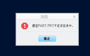

我新建一个part文件,然后出工程图,保存在同一个文件夹里。然后关闭工程图,拭除。当我再打开工程图时会提示模型不在该目录中,啥原因丫?我搞不懂,我菜鸟一枚

呵呵,估计你的prt文件没保存!

我保存了的,不知道跟我设置的模板之类有没有关系呢?

应该不存在这个问题,工程图要和prt文件放在同一工作目录下!

是不是你没设置工作目录,保存乱了

你是不是更改了模型的名字?

直接去文件夹里看看有没有文件不就知道了!

不知楼主解决这个问题没有,我最近也出现这个问题,好像跟绘图模板设置有关系

创建零件若选中“复制关联绘图”,以创建同名工程图,会出现这个问题

如果改名通过文件选项下重命名,不要在硬盘根目录重命名,楼主可以单独把零件备份到一个文件夹做测试
