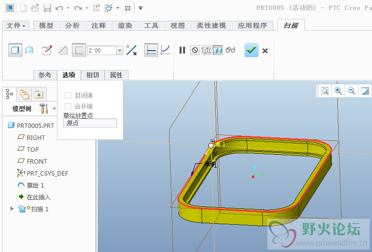

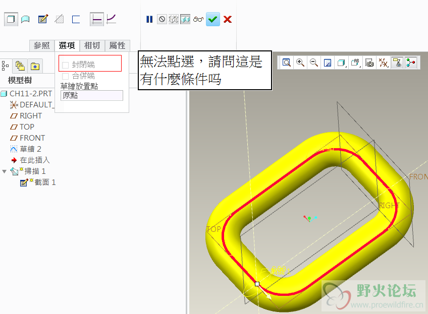

我雖然知道creo的掃描裡面封閉端要可以使用,需要繪製曲面,才有辦法使用封閉端,但是我換成曲面之後,還是無法用封閉斷,請問他是有什麼特殊的造型或條件吗
謝謝

 楼主| 发表于 2015-5-13 13:21 | 显示全部楼层
如上圖的指令......
謝謝大大

发表于 2015-5-13 16:23 | 显示全部楼层
Double-J 发表于 2015-5-13 13:21
如上圖的指令......
謝謝大大
额    请问你想封闭哪个端?  你这个都是封闭的了,还怎么封啊?

发表于 2015-5-14 11:38 | 显示全部楼层
楼上正解,因为你的扫描曲线是闭合的,所以它是自动封闭端点的,要是你的曲线不封闭的话,只有扫描曲面才可以封闭端点,扫描实体端点自动闭合的。

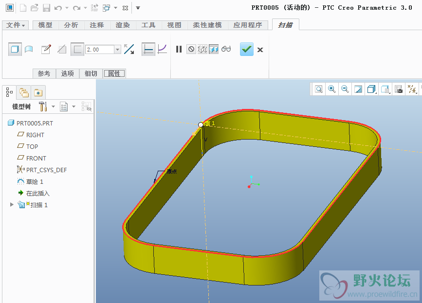

发表于 2017-3-21 17:17 | 显示全部楼层
我这个没有封闭的也用不了啊
发表于 2017-3-21 17:27 | 显示全部楼层
请高手指教一下扫描怎么自动填充内部为实体?我记得以前2001的版本是可以自动将里面填充的,是要设置那个选项?
502
602
 楼主| 发表于 2017-5-16 11:46 | 显示全部楼层
我印象中合併端,就是會自動填充為實體,但是現在似乎不能用
