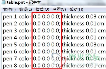

这里格式是什么样的?
我按RGB颜色格式输入没用啊。
打印pdf时。颜色还是黑色啊
求救下。

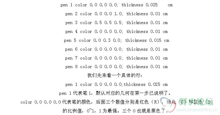

发表于 2015-5-7 16:20 | 显示全部楼层
看图不谢。

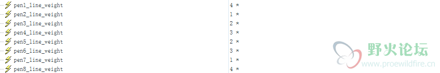

 楼主| 发表于 2015-5-7 17:34 | 显示全部楼层
我在配置表里怎么改颜色呢?可以具体点吗?
105
892
134
1662
希望之星勋章热心助人勋章优秀会员勋章
 楼主| 发表于 2015-5-9 17:11 | 显示全部楼层
哈哈,今天突然脑子开窍了,
这个颜色的值最大是1,最小是0
中间的是小数点。共3组小数点决定颜色。
