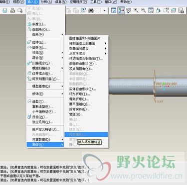

如图,不知是否破解问题。

不是安装的问题。当选择了相应的特征或几何后,原来灰色的选项或按钮就会变亮了。

曲面特征这些功能是不能用的

设置config文件allow_anatomic_features值设为yes就可以用了。
