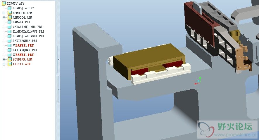

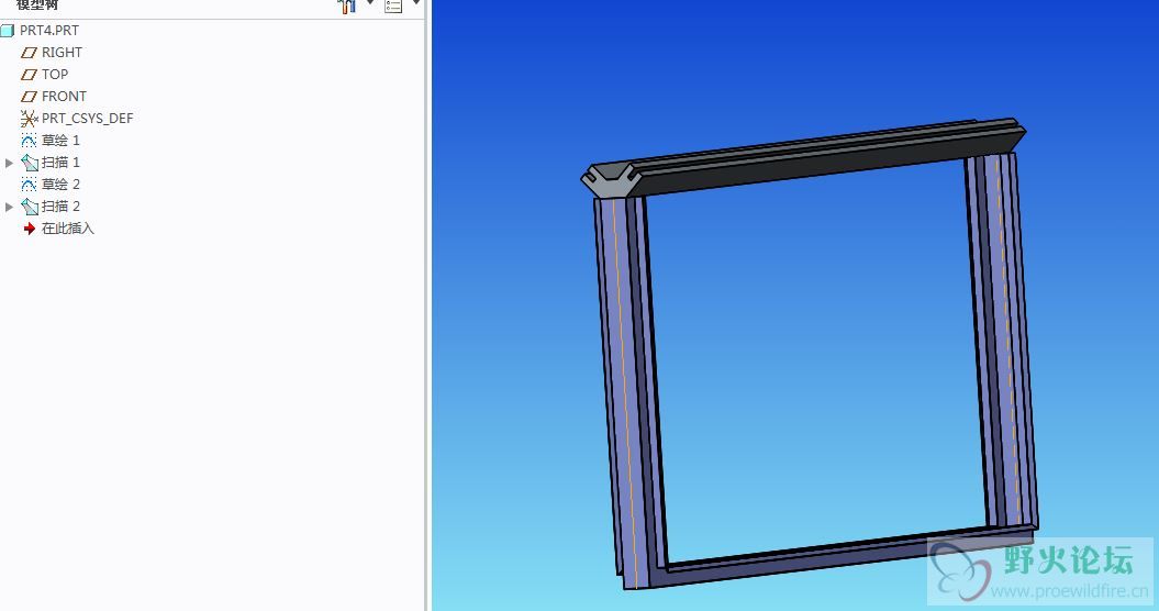

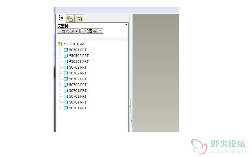

组装完成后,修改了一个部件。在部件里面增加了一个特征,但是组装里面还是之前的模型。求高手指教
零件模型,新增了上面的部分
零件模型,新增了上面的部分
组装图
组装图

没看到模型树都红了吗?

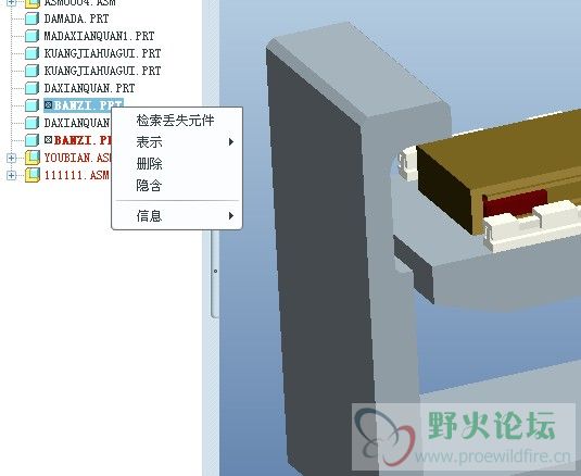

发表于 2015-5-7 14:59 | 显示全部楼层
第二张图,模型树第二个零件的名称左上角有个方框一样的标志,表示这个零件出错了。因为你修改了第一个零件。所以请你把错误改过来就可以了。

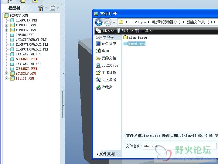

发表于 2015-5-7 16:36 | 显示全部楼层
跟名称上面的方框没有关系,你第2个图装配的时候,你肯定是参照的第1个图,但是后面你第1个图修改了,第2个图的参照没有了,后面的也就不对了,所以出现红色的了,你试试把第2个图装配的参照修改一下。

发表于 2015-5-7 19:00 | 显示全部楼层
要不是参照丢失,要不然是模型修改后保存的位置有问题

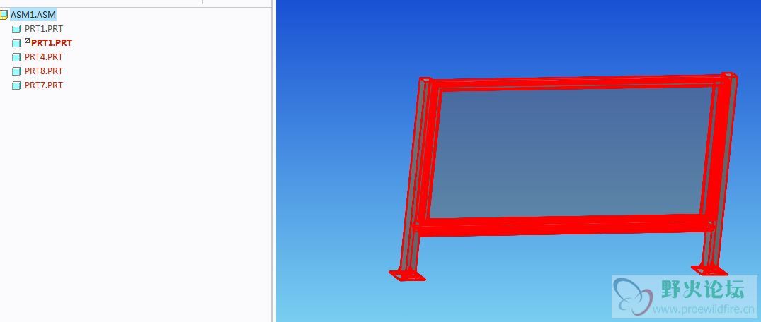

发表于 2015-5-7 19:07 | 显示全部楼层
我的组装图也是,后来检查后好了,希望对你有用

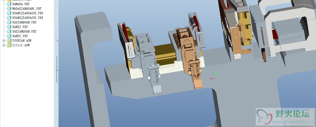

213
226
发表于 2015-5-8 15:46 | 显示全部楼层
零件有错
