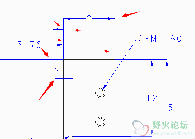

CREO工程图有的显示箭头有得不显示怎么调 有的只显示一半  有得能显示

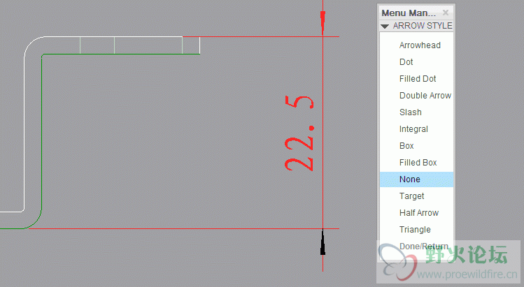

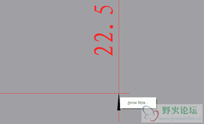

发表于 2015-5-7 13:22 | 显示全部楼层
选中尺寸,在箭头附近右键单击,点击箭头选项会出现在菜单,在菜单中选择显示方式
