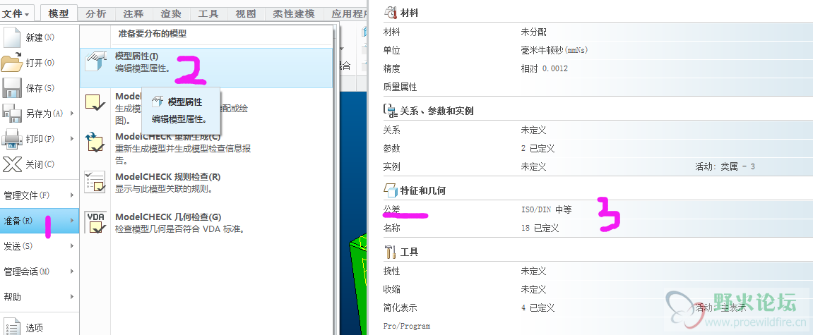

发表于 2015-5-7 08:41 | 显示全部楼层 |阅读模式
如题,如图,请问怎么标注出来的?
麻烦知道的兄弟解答一下,感激不尽。
先谢过!

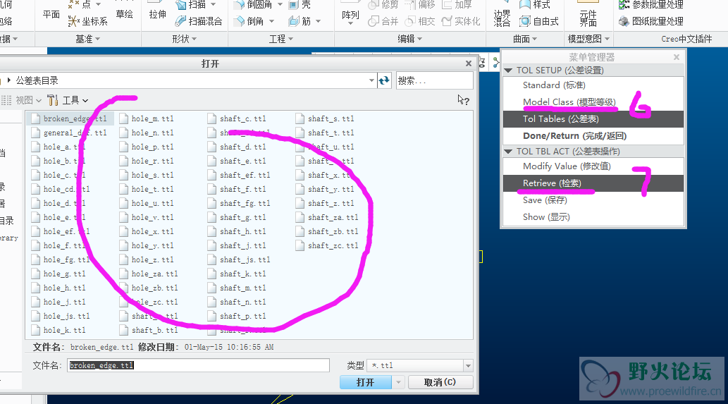

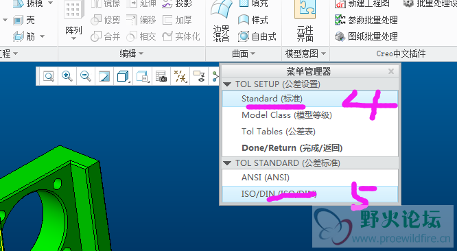

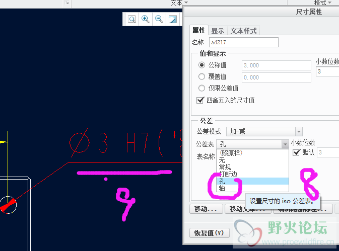

发表于 2015-5-7 22:10 | 显示全部楼层
这是因为公差表没有完全加载,按照以下步骤加载;
1.打开对应模型属性如图一打开公差选项;
2.公差标准改为ISO 图二
3.点开公差表--检索,然后出现公差表,全部选中点击打开,公差表就全部载入了;图三
4.回到工程图,右击打开要编辑的尺寸,选这公差等级即可;图四
希望能帮到你

 楼主| 发表于 2015-5-8 08:37 | 显示全部楼层
2.公差标准改 ...
非常感谢你的回答,又学了一招
不过如果实在想标出 我图中那种H8/f7 还得如何弄呢?
我试过creo中文插件 挂上去了 但是也标注不出来 让人着急啊

发表于 2015-5-8 22:09 | 显示全部楼层
直接加个后缀 H8/f7,不一定非要弄成分数形式吧
