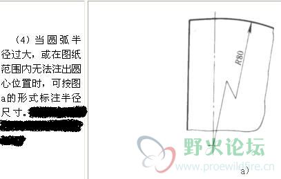

圆的半径过大,在图纸范围内无法标出圆心位置,proe工程图如何标注如图所示的半径

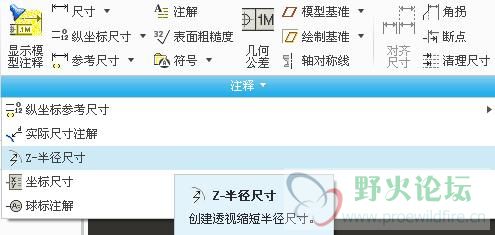

发表于 2015-5-6 14:25 | 显示全部楼层
点注释下面Z半径,一定要在圆弧内哈

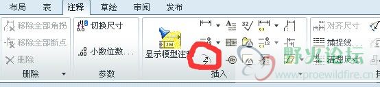

249
302
发表于 2015-5-6 15:29 | 显示全部楼层
john880130 发表于 2015-5-6 15:19
谢谢,这个命令在哪里,找不到
proe二维图里面    注释栏  插入里面有

发表于 2015-5-6 15:45 | 显示全部楼层
john880130 发表于 2015-5-6 15:40
能具体一点吗?一直找不到
如图
