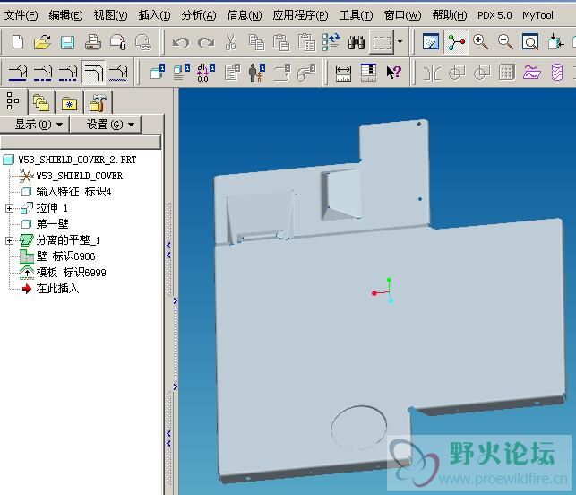

如附件,客户转成stp档到我公司,我想转回钣金件现展开设计冲压模具,发现转不过去,请高手帮忙

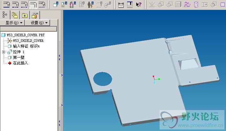

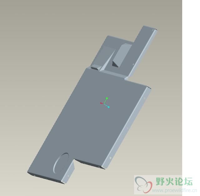

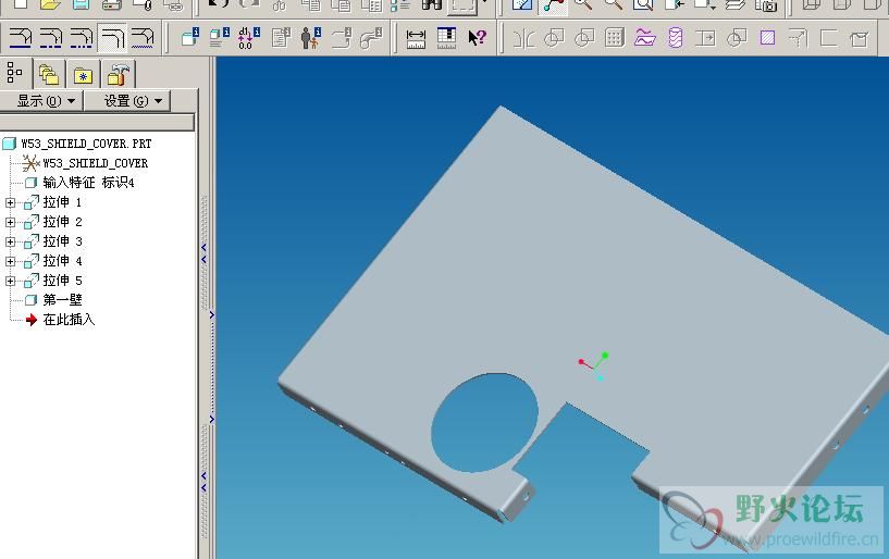

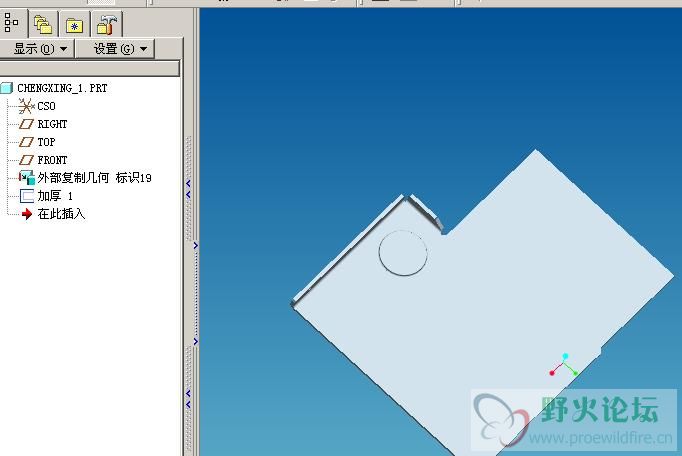

        转换不了很多情况下都是因为零件厚度不一致导致,还有就是不符合板件建模习惯导致,比如边角折弯处没有用类似板件的止裂工具,而导致和钣金的要求不一致。很多情况下,我们没办法一眼看出来缺陷在哪里,那就用笨方法来试。就是切掉你认为不符合板件要求的地方,然后再转换成钣金,如果能转换成功,那就是切掉部分的特征出现问题了。如图A,我切掉了“成型圆”之后,就可以转换成钣金了。既然这样,那么就直接切掉“成型圆”,再转钣金件。如图B。然后再把这一部分圆补上去,再用钣金做成“成型圆”就好了!其中”成型圆“的模具,我是用的“发布几何”——“复制几何”工具。如图C。然后用成型工具,做成“成型圆”即可。这样就是你要的钣金件了。如图D。
