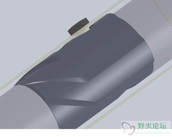

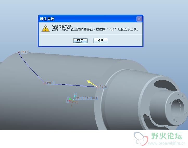

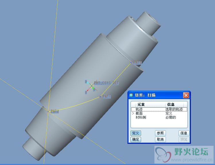

谁能帮我看看,如图这个曲面如何做,我尝试过如图的方法和变截面扫描,都无法扫描出来。
 楼主| 发表于 2015-5-6 10:00 | 显示全部楼层

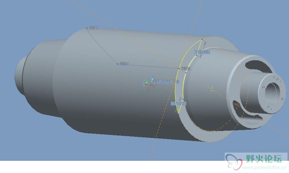

追问:我试试了,截面弄成规则的圆以截面草绘起点为圆心的圆,就可以扫描,这是什么原因?
截面是圆就可以扫描
截面是圆就可以扫描

先扫描曲面出来,再剪材料

应该是有自交曲面导致失败

恩,上楼方法可以,我以前扫描不出就先扫描曲面出来,再剪材料的

截面太大,在转弯处干涉,无法生成
