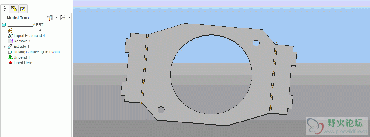

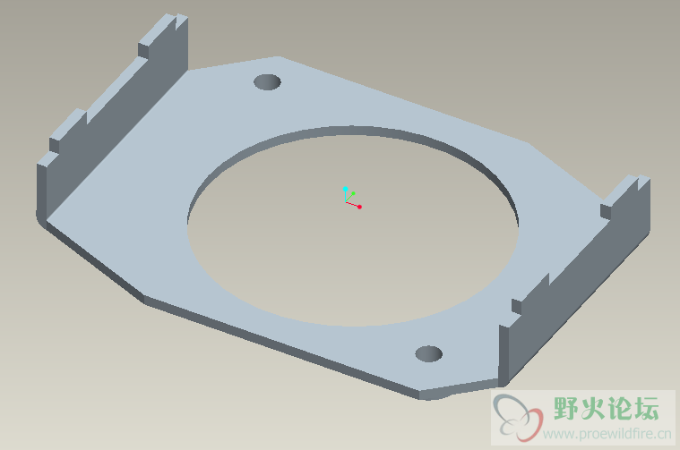

我是刚进入这个行业的,做钣金件,老板给我一个组装的文件,让我展开,就是一些简单的,直角,然后展开成平面,大致应该怎么做?可以告诉一些小弟吗?我刚学,谢谢了, 如果很麻烦的话,告诉我几个关键的步骤也行,谢谢了,以这个为例子

你是说用creo软件展开,还是实际的工艺展开?如果是软件,那就很好操作了,钣金模块有一个展开的功能,只要你的零件是用钣金模块设计的,直接展开就可以。如果是加工工艺展开的问题,那就帮不了你了。

点展开

首先把不符合钣金特征的地方进行修改,如下图:
然后转成钣金模式,展开即可。每个厂家可以工艺精度不同对折弯线的要求可能有影响,这个你如果是加工者就需要考虑

请问展开之后就可以进行生产了吗?老板让我展开,然后他转换成cad文件,然后用cnckad编程序就开始用冲床加工了…还有能告诉下钣金模式在哪吗。我刚学,麻烦多指教一下

好吧,我没注意私聊要钱。那个圆角部位怎么修改?麻烦说一下大致步骤吧

这个可以转成cad,按照板厚,折弯扣除就可以了,扣除系数0.3T。
