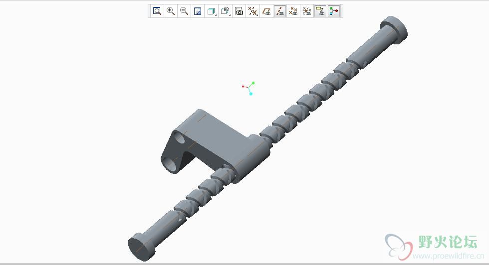

大家好,我最近在做插秧机的仿真。在秧盘横向移动这一块我采用双螺旋杆。但是我仿真不了。我目的是想让螺旋杆转动,然后带动杆上的滑块水平移动,而且滑到螺旋线底端时它又自动反向运动。求大神指点!谢谢!

螺杆销钉约束,滑块要有平面约束和槽约束(滑块上的点和螺杆曲线)

谢谢!但是这样只能向一边运功,不会转向的。我需要的是让它运动到底后自动反向运动。

我的图档应该不是对的,我的图片仅仅是为了帮我说明我的问题。它是运动不了的。

我也在做农业机械,也有这个结构,目前刚建完模,还没仿真,到时候一起交流。你这个往复丝杠都画错了

我这个丝杆和滑块应该是有问题的。我把它发给你,帮看看。谢啦!
