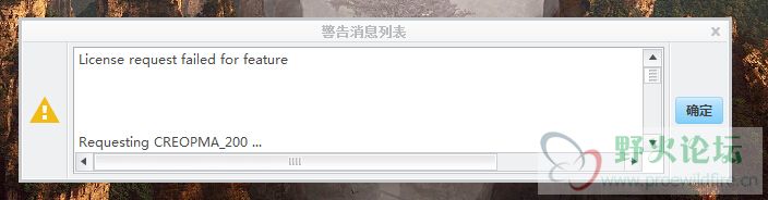

creo 2.0许可错误求解决办法。:hug::hug::hug::hug::hug:

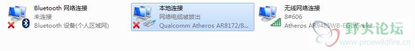

这个问题是你把你的网络禁用了,你看你是用的无线网卡还是有线网卡做的许可。如果不知道是哪个,你就把它们两都启用就好了、
把本地连接跟无线网络连接都启用
把本地连接跟无线网络连接都启用
