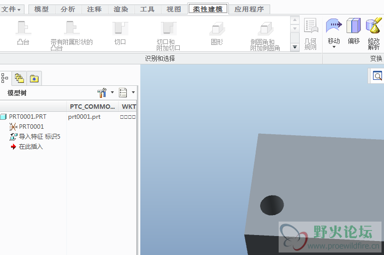

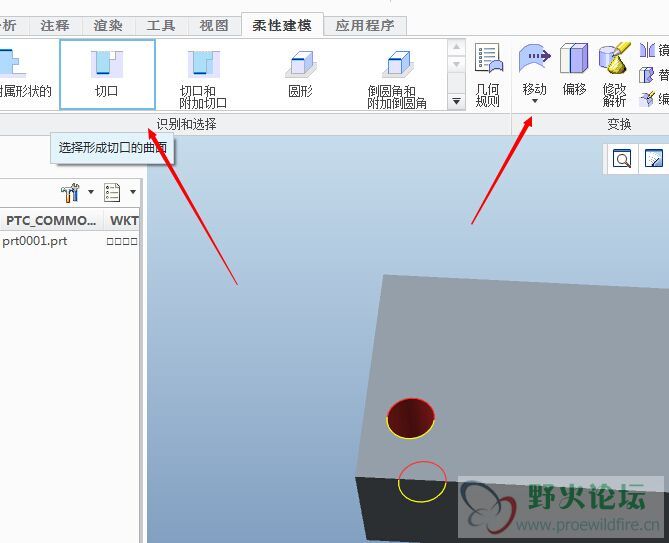

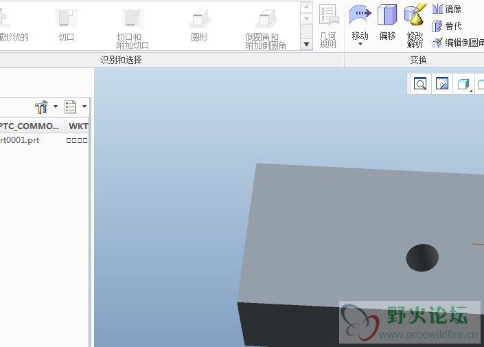

发表于 2015-5-5 13:44 | 显示全部楼层
建议用柔性建模
看一下图片
 楼主| 发表于 2015-5-5 13:59 | 显示全部楼层
我爱creo 发表于 2015-5-5 13:44
建议用柔性建模
看一下图片
谢谢, 我试试先

 楼主| 发表于 2015-5-5 14:44 | 显示全部楼层
z46414713 发表于 2015-5-5 13:59
谢谢, 我试试先
柔性建模可以移动,但是我选择批量的就生成失败...不知道什么原因
